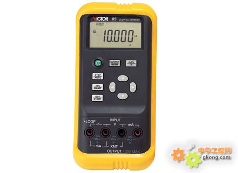

产品名称: 过程校验仪VICTOR05胜利VC05
型  号: VICTOR05
价  格:
VICTOR05过程校验仪特点:
输出和测量DCA(20mA)回路电流;测量DCV(28V)
可模拟变送器的输出
可提供24V回路电源
提供24V回路电压并同时测量电流
可进行开关的通和断测量
可进行步进和零、满点的快速操作
可产生快速和慢速的4~20mA电流自动斜波输出
可mA和百分比显示
5位LCD大字符显示,简便的键盘操作
小巧、坚固、可靠,特别适合现场过程回路的校验、维修和故障诊断
面板自动校准
价格低廉
