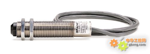

产品名称: CI1B|CI2B|CI3B在线红外测温仪
型  号: CI1B,CI2B,CI3B
Raytek/雷泰CI1B,CI2B,CI3B在线红外测温仪
CI系列在线测温仪包含如下型号:
CI1A,CI2A,CI3A(0~350℃)
CI1B,CI2B,CI3B(30~500℃)
    ThermalertCI系列测温仪具有坚实、耐用的低成本传感头,可提供先进的红外温度测量性能,标准4线制设计,当测温时有噪声干扰或要求很长的电缆时,CI系列可取代传统的接触热偶探针并带J或K型热偶输出或0-5V输出。
    CI系列测温仪专门为目标温度范围为0-500℃的应用而设计。CI电路板由耐用的符合IP65(NEMA-4)标准的不锈钢电路盒所封闭;无冷却时,传感头可耐环温达70℃;有冷却套时,CI可耐环温高达260℃,由于CI系列测温仪和热偶一样有50欧姆的阻抗。因此当CI和大多数控制器,显示器和传输器连接时,均不会对电路造成损坏,也无漂移错误。
    CI系列测温仪小巧,低价,易于安装,是OEM用户和最终用户应用的理想选择。
功能:
*J型或K型热偶输出或0-5V输出
*两种型号覆盖温度范围0-500℃
*IP65(NEMA-4)标准的不锈钢电路盒
*光学分辨率4:1(90%的能量时)
*响应时间为350毫秒95%响应
*12-24V直流20mA供电
*冷却器和空气吹扫器可选
产品选型:
ThermalertCI标准包装包括:传感头、与传感头连在一起的一根1米长四芯屏蔽电缆、两个安装螺母和一本操作手册。CI的光学分辨率4:1,光谱响应范围7.6~18微米.
