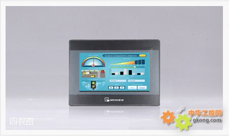

威纶通人机界面触摸屏TK6070IQ
  TK6070iQ,是继WEINVIEW TK6070iP之后的量产型产品, 它集成了USB Host接口,可外接U盘,上传下载程序更加便捷,特别适用于装配调试大量机器设备时,下载程序无需通过USB线缆连接电脑,直接通过U盘即可,大大提高电气调试效率。此外,USB Host接口还可外接键盘、鼠标等USB装置,连接更加多样化,适用性更广。
TK6070iPTK6070iQ的硬件规格比较表
型号
TK6070iP
TK6070iQ
CPU
400MHz
400MHz
闪存(Flash)
128MB
128MB
内存(RAM)
64MB
64MB
USB Host
N/A
YES
USB Client
YES
N/A
串行接口
COM1 RS-232
COM2 RS-485 2W/4W
COM1 RS-232
COM2 RS-485 2W/4W
万年历
YES
YES
CE认证
YES
YES
软件版本
EB8000 V465.06或更新
EB8000 V465.06或更新
显示器
显示器
7” TFT
分辨率
800 x 480
亮度
350
对比度
500:1
背光类型
LED
背光寿命
>30,000 小时
显示色彩
65536
触控面板
类型
4线电阻式
触控精度
动作区 长度(X)±2%, 宽度(Y)±2%
存储器
Flash储存器 (MB)
128 MB
DRAM (MB)
64 MB
处理器
32Bit RISC CPU 400MHz
I/O接口
USB Host
USB 1.0 x 1
串行接口
COM1 RS-232, COM2 RS-485 2W/4W
万年历
内置
电源
输入电源
24±20%VDC
功耗
300mA@24V
电源隔离
耐电压
500VAC (1 分钟)
绝缘阻抗
超过 50MW @ 500VDC
耐震动
10 to 25Hz(X,Y,Z 方向 2G30 分钟)
规格
外壳材质
工程塑料
外形尺寸 WxHxD
200.4 x 146.5 x 34mm
开孔尺寸
192 x 138mm
重量
约 0.52kg
操作环境
防护等级
IP65 前面板防护
储存环境温度
-20° ~ 60°C (-4° ~ 140°F)
使用环境温度
0° ~50°C(32° ~122°F)
使用环境湿度
10% ~ 90% RH (无冷凝)
认证
符合CE认证标准
使用软件
限于简体中文版 EB8000 V4.65.16 或更新版本使用
