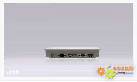

威纶通人机界面触摸屏MT6071iE
威纶通触摸屏MT6071iE特点,三组独立串口,一屏多机;搭载Cortex A8 600MHz CPU和128MB内存,运行快速;业界最高1600万色的高彩度显示,全新灰白双色外观与薄型轻量化机身;工程文件、安装开孔、通讯连接可完好兼容旧有机型;内置电源隔离;威纶通触摸屏MT6071iE适用EasyBuilder Pro组态软件,拥有流动块、分期付款、操作记录、配方数据库等新功能,简单易用
