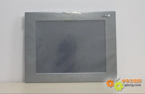

产品名称: 步科Kinco人机界面触摸屏MT5700T
型  号: MT5700T
广州龙弘自动化设备有限公司-如有需要请联系卖家
步科:MT5700T停售通知
摘要: 步科15寸HMI产品MT5700T自上市以来因性能可靠受到客户的广泛认可,现由于产品升级,公司决定于2015年5月30日停售MT5700T产品,2015年4月30日停止接受MT5700T产品的订货
尊敬的客户:
   感谢您长期以来对步科的支持!
   步科15寸HMI产品MT5700T自上市以来因性能可靠受到客户的广泛认可,现由于产品升级,公司决定于2015年5月30日停售MT5700T产品,2015年4月30日停止接受MT5700T产品的订货。
   特在此发布停售通知:
MT4720TE产品开孔尺寸与MT5700T相同,性能特点如下:
Ø铝合金外壳,表面喷砂阳极氧化处理,防锈耐腐蚀
Ø采用优质触控面板及工业液晶显示器,产品使用寿命更长久
Ø采用隔离电源设计,提升抗干扰性能
Ø-10~60℃宽温级工作环境
说明:
● 关于本通知之具体事宜,请与本公司销售人员或经销商联系。因产品停售给您带来不便,敬请谅解;
● MT4720TE已经正式上市销售,可以接受订货。
● 本公司承诺对所停售的产品继续提供维修服务。
基本参数
品牌:
Kinco
型号:
MT5700T
加工定制:
显示器尺寸:
15(寸)
显示色彩:
65536彩色
分辨率:
1024*768像素
处理器:
32-bit 400MHz RISC
存储器:
8M FLASH + 32M SDRAM
输入方式:
触摸屏输入
输入电压:
21~28VDC(V)
工作温度:
0~50℃
详细说明
型号
MT5700T
◇性能规格◇
显示尺寸
15" TFT
分辨率
1024*768像素
显示色彩
65536彩色
亮度
250d/m2
背光灯
2 CCFL
触摸屏
4线精密电阻网络(表面硬度4H)
液晶寿命
50000小时
CPU
32-bit 400MHz RISC
存储器
配方存储器&RTC
256KB+实时时钟
打印端口
DB25/串口
以太网
1个10M/100M自适应以太网口
程序下载
1个USB SLAVE接口/串口/网口
通讯端口
COM0:RS232/RS485-2/RS485-4, COM1:RS232/RS485-2/RS485-4, COM2:RS232
扩展接口
标准品无扩展
扩展接头接线方式
◇电气规格◇
额定功率
16.8W
额定电压
DC24V
输入范围
21~28VDC
允许失电
<3ms
绝缘电阻
超过50MΩ@500VDC
耐压测试
500V AC 1分钟
◇结构规格◇
外壳颜色
金属灰
外壳材料
金属
外形尺寸
406.5×315×45mm
安装开孔尺寸
388×295mm
重   量
5.1 Kg
◇环境规格◇
工作温度
0~50℃
工作湿度
10~90%RH(无冷凝)
存储温度
-20~60℃
存储湿度
10~90%RH(无冷凝)
防震度
10~ 25 Hz (X、Y、Z方向 2G/30分钟)
冷却方式
自然风冷
◇产品认证◇
面板防护等级
通过IP65认证
CE
符合EN61000-6-2:2005, EN61000-6-4:2007标准
FCC兼容性
