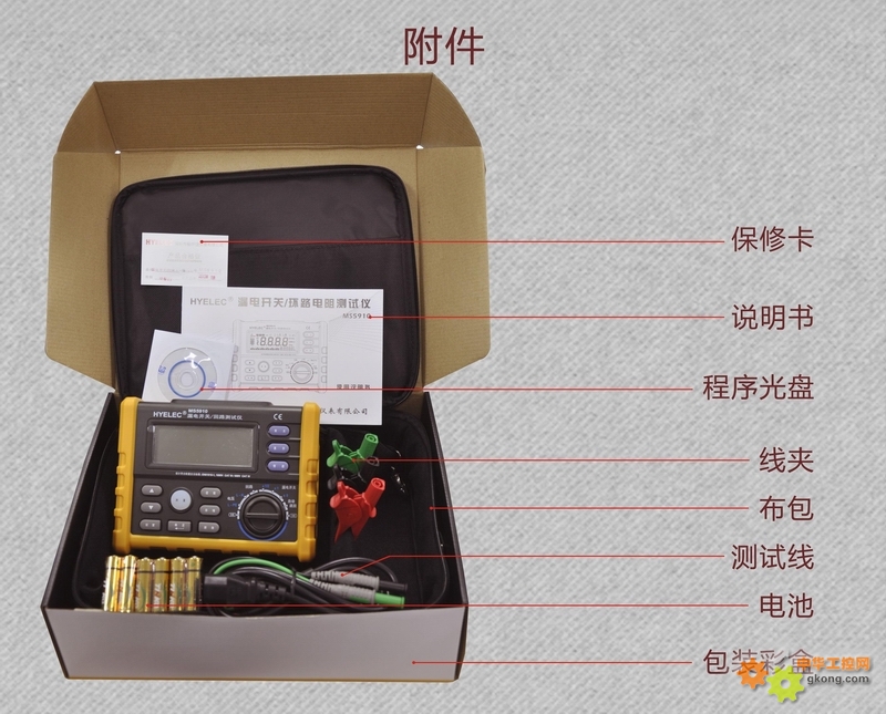

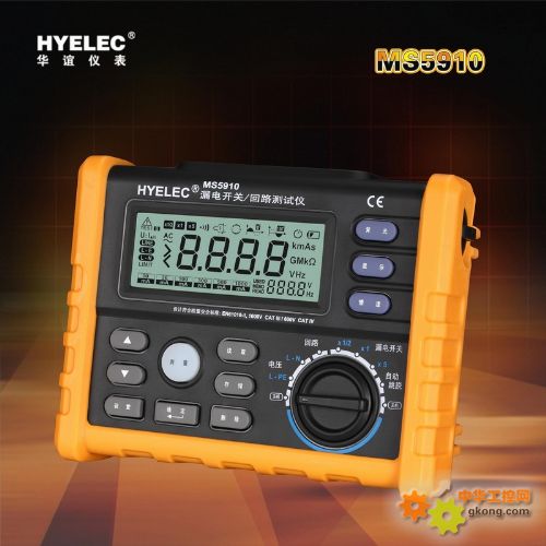

产品名称: MS5910漏电开关回路电阻测试仪
型  号: MS5910

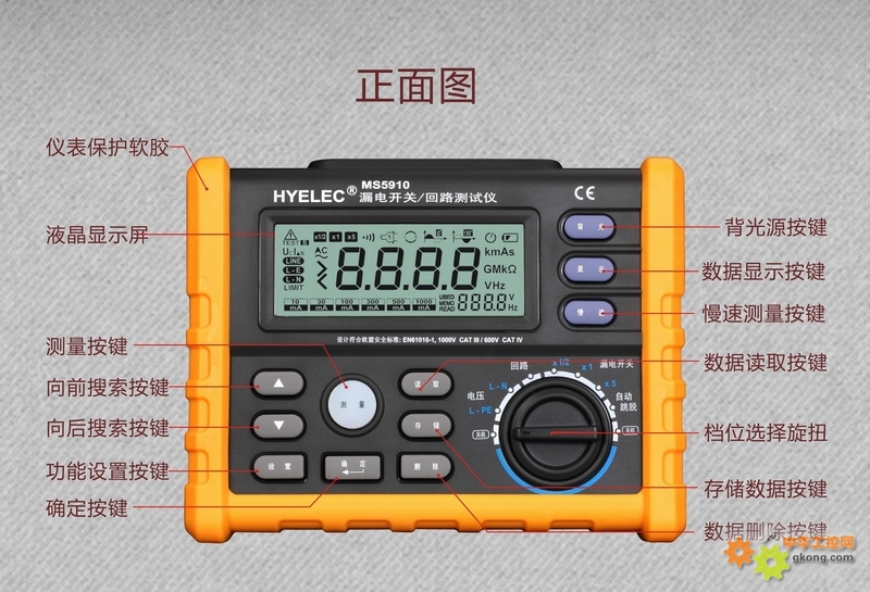

MS5910是一款性能卓越的新型智能漏电开关测试仪,可广泛应用于电力,电气安装等领域,仪表设计严格遵守欧盟EN61010-1安全标准,符合1000V CAT III 安全等级,采用高速微处理器芯片,使仪表具有更高的可靠性,稳定性和精确性,仪表具有跳脱电流,跳脱时间,接触电压,环路电阻,交流相电压,频率,自动跳脱触发电流测试等功能,还具有自动/手动量程选择,测试电流及倍率选择,0和180相位选择,数据存储,读取,清除,背光,过量程显示,过热提示,低电压指示,自动关机,USB通讯等功能,是漏电保护开关生产,安装,检测,检修必备的测试仪。

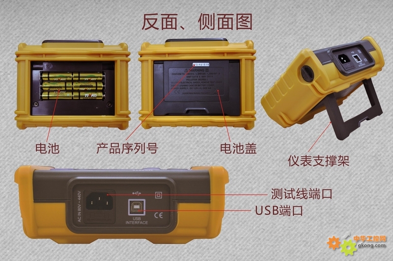

电源    6 x 1.5V AA 电池
外形尺寸    180mm x140mm x65mm
