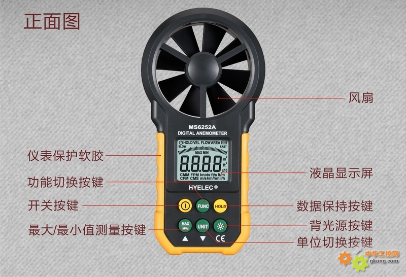

产品名称: MS6252A数字风速计 风速仪
型  号: MS6252A
MS6252A是一款新型数字风速表,仪表外形符合人体工程学设计,机身采用先进的二次注塑工艺,美观精巧,采用高速微处理器芯片,使仪表具有更高的稳定性和可靠性,仪表按照欧盟CE安全标准设计并符合ROHS/REACH等环保认证,仪表除具有风速测量还有面积设定,风量测量,数据保持,背光照明,数据存储,低电池指示,自动关机,最大最小值测量等功能。
技术指标    量程    精度    分辨率
风速    0.80~30.0 m/s    ±(2.0% reading + 50 )    0.01m/s
    80~5900 ft/m    ±(2.0% reading + 50 )    1ft/m
    1.40~108.0 km/h    ±(2.0% reading + 50 )    0.01km/h
    0.90~67.20 mile/h    ±(2.0% reading + 50 )    0.01mile/h
    0.80~58.30 Knots    ±(2.0% reading + 50 )    0.01knots
    1.30~98.50 ft/s    ±(2.0% reading + 50 )    0.01ft/s
风流量    0~ 9 9 9 9 0 CFM    (面积)0 - 9.999 ft²
    0~ 9 9 9 9 0 CMM    (面积)0 - 9.999 m²
    0 t o 9 9 9 9 CMS    (面积)0 - 9.999 m²

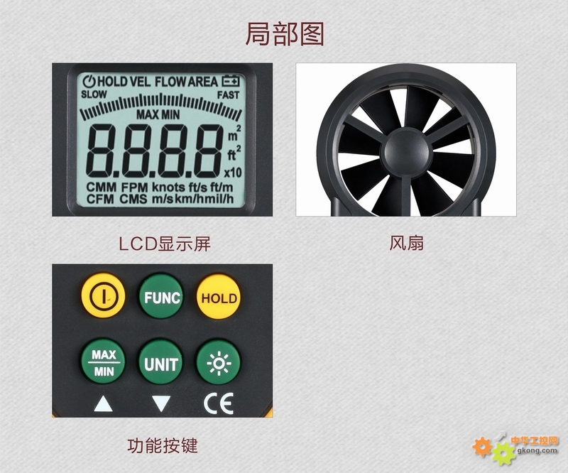

特征
数据保持    √
最大/最小值测量    √
自动关机    √
背光    √
欠压指示    √

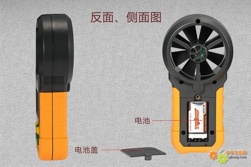

电源    1x9v 6F22 电池
外形尺寸    165mm x 85mm x38mm
重量    约200克

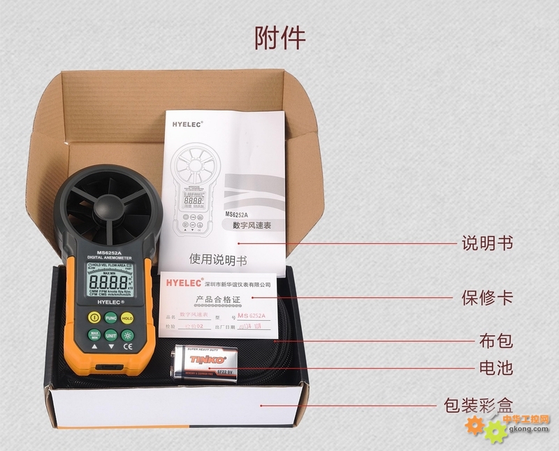

安全等级    CE RoHS
