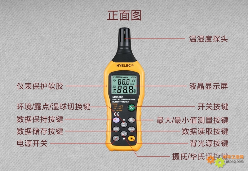

产品名称: MS6508数字温湿度计 温湿度表
型  号: MS6508

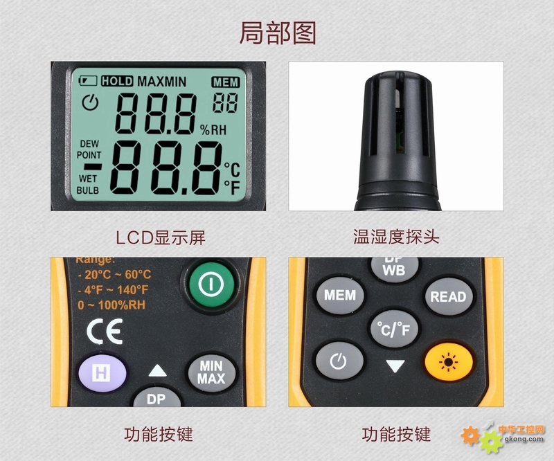

MS6508是一款新型数字温湿度计,仪表外形符合人体工程学设计,机身采用先进的二次注塑工艺,美观精巧,采用高速微处理器芯片,使仪表具有更高的稳定性和精确性,仪表按照欧盟CE安全标准设计并,符合ROHS/REACH等环保认证,仪表可对环境温度,露点温度,湿球温度,相对湿度进行测量,还具有数据保持,数据存储,单位转换,背光照明,低电池指示,自动关机,最大最小值等功能。
技术指标    量程    精度    分辨率
环境温度    -20 to 60°C (-4 to 140°F)    ±0.5°C (0 to 45°C)
±1.0°C(-20 to 0°C,45 to 60°C)    0.1°C/°F
相对湿度    0 to 100%RH    ±2.0% RH(10% to 90%)
±3.0% RH(0% to 10%,90% to 100%)    0.1%
湿球温度    -20 to 60°C (-4 to 140°F)    ±0.5°C(0 to 45°C)
露点温度    -50 to 60°C (-58 to 140°F)    ±0.5°C(0 to 45°C)
±1.0°C(-50 to 0°C,45 to 60°C)    0.1°C/°F
特征
数据保持    √
最大/最小值测量    √
数据存储    100组
背光    √
欠压指示    √
一般参数

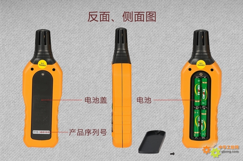

电源    4x1.5v AAA 电池
外形尺寸    184mm x 60mm x29mm
重量    约190克
安全等级    CE RoHS
