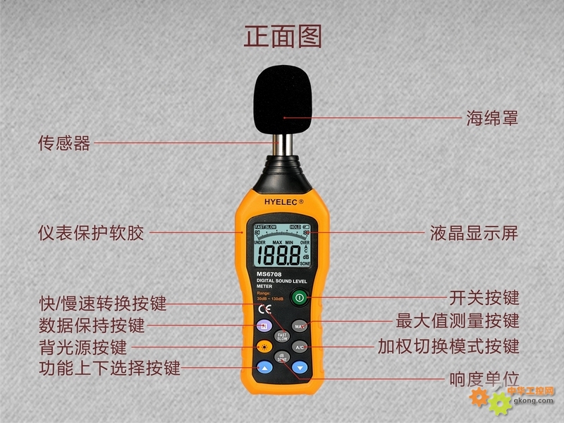

MS6708是一款新型数字声级计,仪表外形符合人体工程学设计,机身采用先进的二次注塑工艺,美观精巧,采用高速微处理器芯片,使仪表具有更高的稳定性和精确性,仪表按照国家电工委员会IEC651-2标准设计并符合ROHS/REACH等环保认证,仪表具有手自动量程切换,模拟条显示,A/C频率加权模式选择,动态特性快慢选择,超量程指示,数据保持,背光照明,低电池指示,最大最小值等功能。
