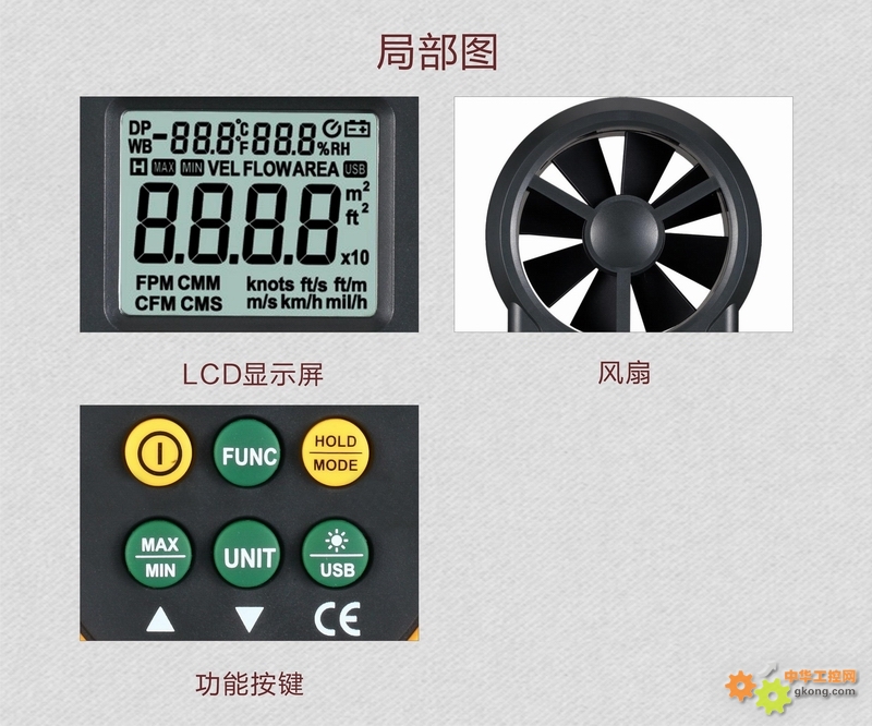

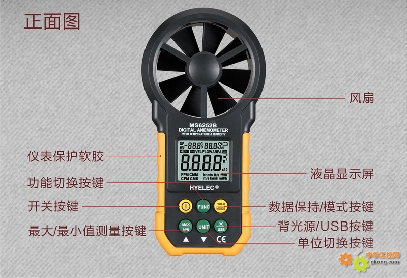

MS6252B是一款新型数字风速表,仪表外形符合人体工程学设计,机身采用先进的二次注塑工艺,美观精巧,采用高速微处理器芯片,使仪表具有更高的稳定性和可靠性,仪表按照欧盟CE安全标准设计并符合ROHS/REACH等环保认证,仪表除具有风速测量还有面积设定,风量测量,露点温度测量,湿球温度测量,相对湿度测量,USB数据通讯,数据保持,背光照明,数据存储,低电池指示,自动关机,最大最小值测量等功能。

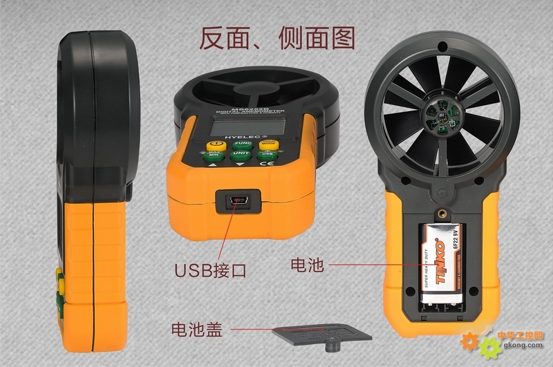

电源    1x9v 6F22 电池
外形尺寸    165mm x 85mm x38mm
重量    约200克
