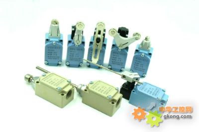

产品名称: 耐高温限位开关
型  号: NHG2
价  格:
概述:
耐高温限位开关整体外部为全金属铝合金材质,它的开关内部采用耐高温材料浇铸成的全封闭触点开关,一组常开一组常闭最大允许电流5A/AC 220V(其他电压接受预定),触点经过特殊处理后可在高温环境下长时间使用而不被氧化或污染而导致损坏。
NHG2为顶部滚轮柱状,通过碰撞上部的滚轮柱,使滚轮柱往下压,从而使开关的触点动作而实现电路切换。
永鸥电气有限公司依靠自己本身的雄厚实力,制造产品广泛使用于电力、化工、石油、纺织、钢铁等高温环境设备场所行业,替代普通行程开关在过高温度而引起开关损坏,解决了因温度过高普通行程开关承受不住而频繁更换的麻烦,不仅能提高了设备的工作时间和设备的使用时间,而且增加了很高的经济效益。产品远销台湾等地,优惠的价格和高品质量深受客户的好评。
产品分类:
根据耐高温限位开关的不同操作类型,分为圆柱柱塞型(NHD1,NHG1)、滚轮柱塞型(NHD2,NHG2)、手柄滚轮臂型(NHY1,NHGB)、手柄滚轮臂调节型(NHY2,NHGC)、杆状调节型(NHL1,NHGL)、球体柱塞型(NHD3,NHG3)、U式双滚轮锁定型(NHY3,NHGD)、弹簧万向型(NHA5,NHG5)
使用环境:
1、环境温度:最高温度+550度,最低温度-30度
2、海拔高度:无要求
3、环境湿度:日相对平均值不大于95%
应用优势:
1、高温场所应用:产品为全金属铝合金构造,内部高温材料浇铸成全封闭触电开关,能适合极度高温恶劣的环境下良好运行
2、低温场所应用:产品已经有良好的耐低温性能,能满足适用大部分的低温设备产所
3、高原场所应用:全金属铝合金构造,无需考虑气压差对产品壳体变形的影响
4、防爆场所应用:内部为全封闭开关,外接金属耐高温防爆电缆接头,密封性能良好,能很好隔离相对应粉尘。
5、频繁操作场所:耐高温限位开关的机械寿命为1500万次
