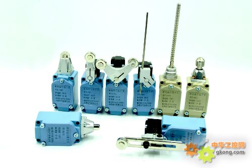

耐高温行程开关又叫耐高温主令开关,它是将机械信号转换为电信号,以便控制运动部件的行程。常用的开关有滚动式和直接式两种。
1.滚动式内部有两组触点,一组是常开触点,另一组为常闭触点。当运动部件上的挡铁压到开关的滚动轮上时.传动杠连同转轴一起转动,压动开关里面的调节螺钉,使微动开关动作,常开触点闭合,常闭触点变为开路,运动部件在压动开关触点的瞬间,切断控制运动部件的电源,使其停止运动或向反方向再继续运动;当挡铁离开开关时,开关便自动复位。这种开关多用于车间行车的上下、左右限位,也可用于自动往返线路上。
2.直接式其微动开关工作原理与滚轮式相同,内部触点原理也相同。
3.耐高温行程开关在使用中应注意的问题
(1)在安装行程开关时,要检查挡铁在行走到位时能否碰撞行程开关头,切不可碰撞在行程开关中间或其他部位。 (2)在安装时或在检查行程开关时,要把它固定牢固,并用手拨动或压动行程开关动作头,仔细听声音,检查是否有“啪”的响声,如果没有,应打开行程开关,调节连接微动开关与动作轴的螺丝。
