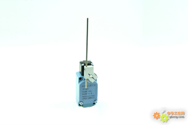

【耐高温行程开关】基本说明
耐高温行程开关整体外部为全金属铝合金材质,它的开关内部采用耐高温材料浇铸成的全封闭触点开关,一组常开一组常闭最大允许电流5A/AC 220V(其他电压接受预定),触点经过特殊处理后可在高温环境下长时间使用而不被氧化或污染而导致损坏。

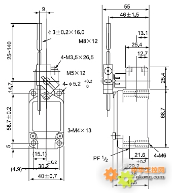

根据耐高温行程开关的不同操作类型,分为圆柱柱塞型(NHD1,NHG1)、滚轮柱塞型(NHD2,NHG2)、手柄滚轮臂型(NHY1,NHGB)、手柄滚轮臂调节型(NHY2,NHGC)、杆状调节型(NHL1,NHGL)、球体柱塞型(NHD3,NHG3)、U式双滚轮锁定型(NHY3,NHGD)、弹簧万向型(NHA5,NHG5)

产品主要技术参数:
双回路型限动开关,用途广泛?
具坚固之一体铸造铝合金外壳
高机械强度
具耐油、防水和防压结构
因装有设定位置指示板,故维护容易
引动器种类多,方便使用
内藏接点座有双簧片设计,机械寿命长

耐高温行程开关NHGL操作手柄为杆形状,通过碰开关上部的手柄铁杆,使滚轮手柄铁杆往左或往右摆动,从而使开关的触点动作而实现电路切换,NHGL开关的手柄杆可以通过固定的紧固黑色螺丝,来调节滚轮手柄杆的长短,更好的适用在设备里面。
