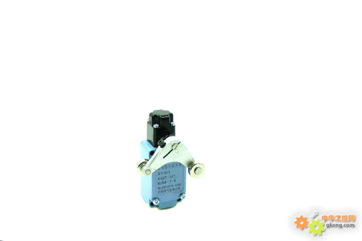

耐高温行程开关整体外部为全金属铝合金材质,它的开关内部采用耐高温材料浇铸成的全封闭触点开关,一组常开一组常闭最大允许电流5A/AC 220V(其他电压接受预定),触点经过特殊处理后可在高温环境下长时间使用而不被氧化或污染而导致损坏。
NHGD为顶部为双滚轮U型手柄,通过碰撞开关上部的双滚轮U型手柄,使滚轮手柄往左或往右摆动,从而使开关的触点动作而实现电路切换,NHGD开关为锁定型,就是手柄可以往左锁定或往右锁定,双滚轮的朝向可以同下,同上,或一前一后,更好的适用在设备里面。

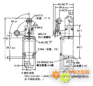

耐高温行程开关尺寸
