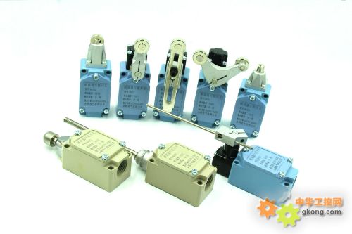

耐热限位开关整体外部为全金属铝合金材质,它的开关内部采用耐高温材料浇铸成的全封闭触点开关,一组常开一组常闭最大允许电流5A/AC 220V(其他电压接受预定),触点经过特殊处理后可在高温环境下长时间使用而不被氧化或污染而导致损坏。
永鸥电气有限公司依靠自己本身的雄厚实力,制造产品广泛使用于电力、化工、石油、纺织、钢铁等高温环境设备场所行业,替代普通行程开关在过高温度而引起开关损坏,解决了因温度过高普通行程开关承受不住而频繁更换的麻烦,不仅能提高了设备的工作时间和设备的使用时间,而且增加了很高的经济效益。产品远销台湾等地,优惠的价格和高品质量深受客户的好评。
产品分类:
根据耐热限位开关的不同操作类型,分为圆柱柱塞型(NHD1,NHG1)、滚轮柱塞型(NHD2,NHG2)、手柄滚轮臂型(NHY1,NHGB)、手柄滚轮臂调节型(NHY2,NHGC)、杆状调节型(NHL1,NHGL)、球体柱塞型(NHD3,NHG3)、U式双滚轮锁定型(NHY3,NHGD)、弹簧万向型(NHA5,NHG5)

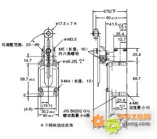

耐热限位开关尺寸
