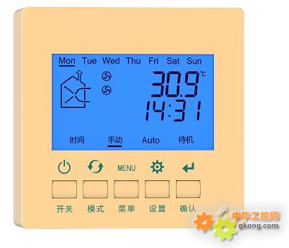

产品名称: 新风换气(土豪金版)
型  号:
介绍:
本控制器可以实现对送风机和排风机的单独启、停/三速控制;
带有一周7天,每天四时段的定时控制功能;
带有RS485通讯功能,支持Modbus通讯协议,可以通过集中控制系统实现远程控制。
控制功能说明:
1:手动模式:用户可以直接控制送、排风机启动和停止,参数自动保存。
2:自动模式:用户可以设定7天,每天四时段,控制器根据时间自动读取当前时段风机状态控制风机运行,参数自动保存。
3:后台监控模式:用户可以通过集中控制系统远程控制并监视风机的运行状态。
4:恢复出厂配置:当用户设置参数设置混乱时,可恢复出厂设置,将各参数恢复为出厂默认值。
5:背光功能:控制器默认通电后进入待机模式,当有按键被按下时背光被点亮。
