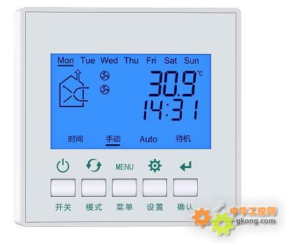

产品名称: 北京新风温控器
型  号: SE-S300P
    本产品主要用于控制新风换气机系统高、中、低风的调速驱动的电控板。设备可以包含对送风机和排风机和一个旁通电机控制。控制器由数字型液晶,高精度32位ARM处理器,数字温度采集传感器组成。能够同时控制两台风机的高速、中速、低速以及停机;带有一周7天,每天四时段的自动控制功能;带有RS485通讯总线Modbus协议,可以通过后台监控系统远程控制。
   传统控制器一般液晶显示屏直接裸露在外面,极易受损,本系列产品采用钢化玻璃亚克力板保护,可以很好的保护显示屏不被尖锐物划伤。
   一周七天,每天4个时段,只需让用户配置好一周的各个时段风机状态之后,就可以无需操作。达到无人式自动控制的功能,控制器自动按照用户编程的方式运行。比如:
   周一到周五:(①早上8:00风机启动 ②中午12:00风机停止
                 ③下午2:00风机启动 ④晚上6:00风机停止)
   周六到周日:(所有风机停止)
   集控通讯可以让工作人员不用每一个房间的去查看、管理各个楼宇的新风状态,只需要在后台控制电脑中就能够查看到所有房间的新风状态系统,具有以下功能:
   遥视(查看每个房间的温度、运行状态)
   遥测(测试每个新风机的通讯状态)
   遥控(控制每个房间新风系统的运行状态,启、停方式)
控制器组成:
显示:    高亮蓝屏幕背光+黑色字体显示组成,无论白天夜晚都能看清。
面板:    防压玻璃亚克力板,保护液晶屏不会损坏。
按键:    机械按键。
接线端子:欧式进口耐压250V/10A端子
包装:    防震纸盒、固定泡沫、合格证、螺丝
控制功能说明:
1:手动模式:用户可以直接控制送、排风机启动和停止,参数自动保存。
2:自动模式:用户可以设定7天,每天四时段,控制器根据时间自动读取当前时段风机状态控制风机运行,参数自动保存。
3:后台监控模式:用户可以通过集中控制系统远程控制并监视风机的运行状态。
4:恢复出厂配置:当用户设置参数设置混乱时,可恢复出厂设置,将各参数恢复为出厂默认值。
5:背光功能:控制器默认通电后进入待机模式,当有按键被按下时背光被点亮。
