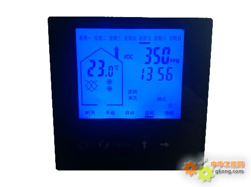

产品名称: SE-V700E是您新风空气的首选
型  号: SE-V700E
VOC指溶点低于室温,沸点在50-260℃之间的挥发性有机化合物的总称,易溶于油脂,主要经呼吸道和皮肤吸收,容易被肺吸收,长期大剂量吸入可引发癌症、血液病等。但由于监测设备的昂贵费用很难实现对室内空气品质进行长期地、实时地监控。而通常只能采用手持检测仪或在极少数有特殊要求的房间内安装空气质量监测器。SE-V300E多功能监测及控制器是专门用于实时监测室内空气品质的多功能产品,它适合于检测长期监测室内VOC及有机化合物所散发的气体,香烟等,同时可监测温度及湿度。并可据此控制室内新风或温湿度设备。
例如,一个人在房间里抽了一支烟,SE-V300E显示的ppm值会立即上升,当打开窗户换气后,该显示值会逐渐下降。它可检测的气体包括,香烟(氢及一氧化碳)、氨、由办公室和家庭环境产生的H2S、由木制品和建筑产品散发出的甲苯。所以它比单独的某种传感器更适合长期监测房间空气状态。
产品功能介绍:
本控制器可以实现对送风机和排风机的三速高、中、低的启、停控制。
带有一周7天,每天四时段的定时控制功能。只需一次配置,就可以无需操心,达到无人式自动控制的作用,控制器自动按照用户设置的方式运行。
带有RS485通讯功能,支持Modbus通讯协议,可以通过集中控制系统实现远程控制。实现远距离三遥(遥视、遥测、遥控)控制。
带有甲醛,甲烷,甲苯,CO2,空气质量品质监测,数值式显示,显示范围300-2000ppm。一般500ppm以下空气质量(优),500-800ppm空气质量(良),800-1000ppm空气质量(较差),1000ppm以上空气质量(差)
用户可以根据VOC浓度值配置新风换气机的档位或是启停状态,比如:
  ①  300ppm - 500ppm:低风      ② 500ppm - 1000ppm:低风     ③ 1000ppm - 2000ppm:高风
实时监测当前室内温度、空气质量(PPM)、风机运行档位。
带定时滤网清洗功能及时提醒用户需要更换滤网清洗。
感应触控按键更显高端大气上档次。
大屏幕蓝屏液晶给人舒适的感觉。
控制功能说明:
1:手动模式:用户可以直接控制送、排风机启动和停止,参数自动保存。
2:自动模式:用户可以设置室内空气品质等级,根据当前室内空气质量自动调节风机风量。
3:定时模式:用户可以设定7天,每天四时段,控制器根据时间自动读取当前时段风机状态控制风机运行,参数自动保存。
4:后台监控模式:用户可以通过集中控制系统远程控制并监视风机的运行状态。
5:恢复出厂配置:当用户设置参数设置混乱时,可恢复出厂设置,将各参数恢复为出厂默认值。
6:背光功能:控制器默认通电后进入待机模式,当有按键被按下时背光被点亮。
7:滤网清洗:用户可以设置滤网清洗时间,时间到后,提示用户需要更换清洗滤网。
