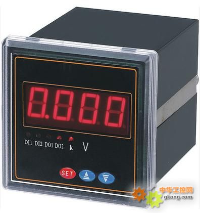

产品名称: TDYB-SA单相型电力监测仪表
型  号: TDYB-SA单相型电力监测仪表
特点
1.测量;单相电流
2.显示:单排LED显示
3.通途:适用于电力电网,自动化控制系统,主要测量电网中的单相电流参量。
4.扩展:AC5A以上需配互感器。
5.选配:RS485通讯接口,变送输出(DC4-20mA)模拟信号。
一、技术参数
交流电流表输入电流:1A或5A (特殊可以订作),大于5A配电流互感器
直流电流表输入电流:5A(特殊可以订作),大于5A配分流器
注:测量电流越小对仪表的质量要求越高,如果需要对小电流测量请联系客服(如10mA )
显示数值:0-9999可调(整四位显示)
交流电压表输入电压220V,380V,大于400V配电压互感器
直流电压表输入电压:DC24V,DC48V,大于200V配分压器
过载电压:瞬时持续1.2倍
量程扩展:配互感器可扩展量程
测量频率:50HZ,60HZ(特殊可以定作)
工作电源:AC220V或AC/DC86-265V(特殊可以定作)
电源功耗:≦3W
精度等级:0.5%
隔离耐压:2KV/50HZ/1min
绝缘电阻:100M
工作环境温度:-25℃~55℃
工作环境湿度:≦93%,无腐蚀气体场所
显示:单排LED显示
用途:适用于电力电网,自动化控制系统,低压三相电流测量回路,适用于MKH、GGD等柜型.
二、尺寸说明
面板尺寸48*48的仪表开孔尺寸为45*45
三、选配功能
通信模块:RS485接口
