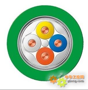

西门子PLC以太网屏蔽电缆
【技术指标】
1、实心裸铜线导体,2芯并合成对,芯线红绿二色。
2、铝箔、裸金属丝编织双层屏蔽,PVC外护套,阻燃,外观紫色。
3、符合VDE 0472标准;B类试验(IEC332.1)。
4、带米标识,分100米、200米、300米包装,500米、1000米木轮包装。
5、工作参数:单线传输最大规格:1000m,加中继器可延长至10000m
