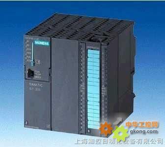

产品名称: 西门子PLC中央处理器CPU313C
型  号: 西门子PLC中央处理器CPU313C
价  格:
西门子PLC中央处理器CPU313C
