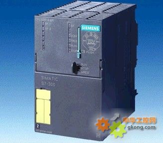

S7-300 CPU模板的运行方式选择和状态指示灯的含义
(1)CPU模板的运行方式选择
   RUN-P:可编程运行方式。 RUN:运行方式。
   STOP:停止方式。 MRES:清除存储器,不能保持。
(2)CPU的LED状态及故障指示灯
   SF(红色):系统出错/故障指示灯。
   BATF(红色):电池故障指示灯(只有CPU313和314配备)。
   DC5V(绿色):+5V电源指示灯。 FRCE(黄色):强制有效指示灯。
   RUN(绿色):运行状态指示灯。 STOP(黄色):停止状态指示灯。
(3)CPU315-2DP CPU的另外两个状态及故障指示灯
   BUS DF(BF)(红色):总线出错指示灯(只适用于带有DP接口的CPU)。
   SF DP(红色):DP接口错误指示灯(只适用于带有DP接口的CPU)。
