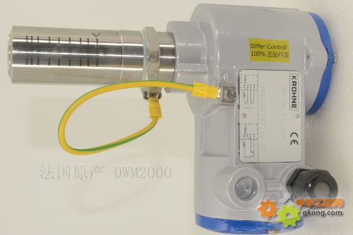

产品名称: KROHNE插入式电磁流量传感器DWM2000
型  号: DWM2000II
口径:DN50~1000
电源:DC24V
材质:铝壳、不绣钢
可选:IP68、一体显示、卫生型、检修阀。
电磁流量计简介:
德国KROHNE科隆DWM2000插入式电磁流量计根据法拉第电磁感应定律,用于测量导电液体,胶体和悬浮液的流量。其中 DWM1000 电磁流量开关,二线制开关量输出;
DWM2000电磁流量变送器,输出4-20mA电流信号;DWM2000D型带LCD显示和设定功能。
特点
可测量口径≥DN50(2")管道
安装操作简便,维护费用低,低功耗
无运动部件,压力损失小,不需维修
可在测量状态下更换电子部件
广泛的应用领域,如污水,冷水,自来水的处理
若用户管道口径大于DN1000,可选用加长型
技术参数:
电源输出 DWM 1000 两线制 DWM 2000 4-20mA电流输出
电压 48-250VAC(VDC)50/60Hz 24VDC(20-30VAC)
功率损耗 ≤5mA ≤ 5mA
输出 常开或常闭 无缘电流输出 4~20mA
时间常数 0.1-9.9m/s 1/2/3/4/5/6/7 或8m/s
导电率 ≥ 20μS/cm(μmho/cm)
工作压力 ≤ 25bar
介质温度 -25℃~+150℃
环境温度 -25℃~+60℃
材质 不锈钢,陶瓷,铂(电极),铸铝(壳体)
管道安装
标准尺寸 ≥DN50(2")
连接套管 带G1螺纹
直管段 入口:10倍口径 出口:5倍口径,视流动状态而定
防护等级(指示器) 普通型 IP 66 潜水型 IP 68
适用范围:测量导电液体,胶体和悬浮液的流量
