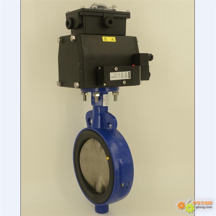

产品名称: 基士敦气动蝶阀F611+F79U
型  号: F611/F612
价  格:
KEYSTONE F611 612蝶阀产品特点:
技术数据:
尺寸范围:DN40至300
压力等级:1.600kPa
管线端部:最大至1,200kPa
连接标准:AS 2129C,D,E&F
ANSI Class 150
PN6/10/16
JIS 10K
1.圆形抛光的阀板边缘保证阀门实现同心密封,低扭矩,长寿命和气泡级密封
2.阀座可拆换,并能完全吧阀体和阀杆与介质隔开
3.第一级阀杆密封高于阀门的额定压力,可有效防止介质通过阀杆外泄漏
4.第二级阀杆密封作为备用密封可保证更加安全可靠
5.顶部和底部的被指轴承提供最佳支撑和最小磨擦,延长阀门使用寿命
6.顶部轴套可吸收执行机构侧推力载荷
7.顶部密封可防止水汽渗入阀门区域
8.薄阀板可保证介质在最小阻碍状态下流动,呈现平滑的流量特征
9.阀座本体上模压O型圈可代替密封垫作为法兰密封
10.加长的阀体颈部允许阀门与管道的绝缘材料包覆
11.阀体定位孔便于安装并保证对中
12.得到以下有效认证:PED(CE标记)、挪威船级社(DNV).英国劳氏船级社(Lloy's)
应用范围:
适用于要求紧密关断的多种工况,例如:
1.工业过程
2.水合废水处���
3.散装干料的输送
4.造纸
5.轻质泥浆处理
6.食品和饮料
技术数据:
尺寸范围:DN40至300
压力等级:1.600kPa
管线端部:最大至1,200kPa
连接标准:AS 2129C,D,E&F
原装进口 KEYSTONE F79U 006 012 024 036气缸 现货价格好
执行器主要特点
● 紧凑型齿轮、齿条设计,活塞全部面积用于产生输出扭矩。
● 带一体化齿条的活塞,减少了动态密封点,使得空气泄漏点减少。
● 双活塞消除了作用在齿轮轴上的侧向负载,因此减少了轴承损耗,延长了使用寿命。
● 内部气路省去了外部接管。
● 硬质钝化铝外壳上静电涂层防腐涂层,使得执行机构适用于腐蚀环境。
● 内空式驱动轴可直接安装于KeystoneTM阀门上,而不用中间过度连接器,确保了对正安装。
● 底部进入的齿轮轴使得执行机构拆装简便,轴上端的防吹出装置使得执行机构绝对安全。
● 防摩擦活塞板保证了无金属对金属接触,使得操作平滑,是适用于开∕关和调节工况的理想产品。
● 065~090型提供了可调整的双向机械行程限位。
● 一整套可直接安装的标准附件:
电磁阀
限位开关盒
定位器
可离合的手动齿轮箱
高清晰阀位指示
应用
  遥控角行程阀,如:球阀、蝶阀、旋塞阀、风板等
技术数据
最大承受压力:10bar
应用压力:3~8.3bar
输出扭矩:8.3bar时1591Nm
温度范围:-30℃~90℃
可选温度范围:-26℃~150℃;-40℃~71℃
