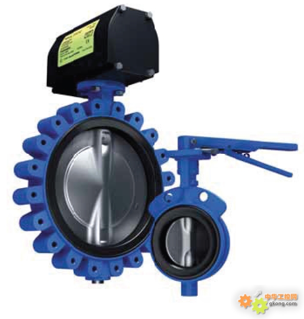

PENTAIR-KEYSTONE软密封蝶阀GRW GRL系列 滨特尔 凯斯通 中线蝶阀 GRW GRL系列 一种高负载工业弹性阀座蝶阀 GRW - 对夹式阀体设计 GRL - 支耳式阀体设计 水、空气、散装干料传送等。适合一切需要气泡级密封且最大流通面积要求。PENTAIR-KEYSTONE软密封蝶阀 滨特尔 凯斯通 中线蝶阀 GRW GRL系列
技术数据
压力(bar) 16bar DN 50-300
10bar DN 350-900
管线端部(bar) 10bar DN 50-300
6bar DN 350-900
真空应用(bar): 0.4bar
温度 (°C) -40 +160
尺寸 (DN): 50-900
法兰标准: PN 6/10/16
ASME 125/150
JIS 10K
BS E
AS4087 PN 16
AS2129 E
升级采用全球化设计的Keystone GR系列阀门具有一系列的优点,包括滨特尔专利聚合物阀座的设计,使阀门具有承压高、耐磨损等特点。该系列产品的高稳定性、持久性和可靠性使用户的总拥有成本得以降低。
另外,GR系列采用球墨铸铁阀体材质的标准配置, 使阀门具有更高的强度。高承压力和防吹出阀杆设计,能为现场工作人员提供更好地的安全保障。
Keystone GR系列具有突出的特性并符合一系列的规范。例如,阀体定位孔不仅方便了阀门在管道法兰之间的安装和居中,而且其加长的阀颈可以满足管道和保温层厚度的需要。顶端和底部的轴承可提高支撑力、减小摩擦并降低扭矩,同时顶端轴套可吸收执行机构的侧向推力。
一级阀杆密封力超过了阀门的额定压力,能阻止介质渗透或泄漏到空气中。二级阀杆密封作为辅助密封提供安全保障。此外,DN300(NPS 12)及以下口径的GRLGRW,以及DN1050-1800(NPS 42-72)GRF阀门采用了两段式阀杆设计,降低了阀板的厚度从而最大程度的降低了流阻。
GRL GRW 阀的尺寸范围为 DN50 DN900 (NPS 2–36),适合电力、采矿、石油和天然气、化工、石化和水工业领域的各种应用。
