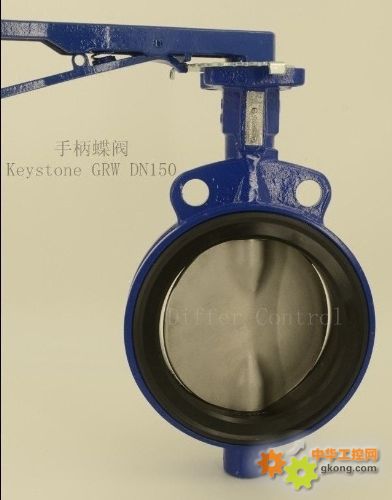

产品名称: Pentair阀门 GRW D12E A1K
型  号: KEYSTONE GRW
连接:对夹、支耳、法兰
尺寸:DN50~300
温度:-40~120
压力:16KG
连接:ANSI、DIN、JIS、PN
阀板:球铁、不绣钢、铝青铜、蒙耐尔
阀座:EPDM、NBR、PTFE、白色NBR
可广泛用于自来水、直饮水、啤酒、饮料工艺管线,楼控、工业水、气介质
美国KEYSTONE美国NSF认证蝶阀 食品级NSF认证蝶阀
升级采用全球化设计的Keystone GR系列阀门具有一系列的优点,包括滨特尔专利聚合物阀座的设计,使阀门具有承压高、耐磨损等特点。该系列产品的高稳定性、持久性和可靠性使用户的总拥有成本得以降低。
另外,GR系列采用球墨铸铁阀体材质的标准配置, 使阀门具有更高的强度。高承压力和防吹出阀杆设计,能为现场工作人员提供更好地的安全保障。
Keystone GR系列具有突出的特性并符合一系列的规范。例如,阀体定位孔不仅方便了阀门在管道法兰之间的安装和居中,而且其加长的阀颈可以满足管道和保温层厚度的需要。顶端和底部的轴承可提高支撑力、减小摩擦并降低扭矩,同时顶端轴套可吸收执行机构的侧向推力。
一级阀杆密封力超过了阀门的额定压力,能阻止介质渗透或泄漏到空气中。二级阀杆密封作为辅助密封提供安全保障。此外,DN300(NPS 12)及以下口径的GRL和GRW,以及DN1050-1800(NPS 42-72)的GRF阀门采用了两段式阀杆设计,降低了阀板的厚度从而最大程度的降低了流阻。
依据 ASME 和 ISO的制造规范,新款GRL、GRW和GRF阀门采用一片式阀体设计,同时完全符合 EN 593 和 API 609 标准以及PED认证(97/23/EU) 模块 B1 + D 和 CE 认证。另外,Keystone GR系列已经取得了大量认证,包括 KIWA、ABS、WRAS 和 NSF/ANSI STD 61。
GRL 和 GRW 阀的尺寸范围为 DN50 到 DN900 (NPS 2–36),适合电力、采矿、石油和天然气、化工、石化和水工业领域的各种应用。
GRF则覆盖更大的尺寸,从DN600 到 DB1800 (NPS 24-72) 的尺寸范围使其成为电力、脱盐水和过滤等工业水处理行业、以及采矿、石油和天然气、化工应用和制造工业的更理想选择。
