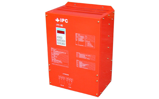

产品名称: 油田抽机专用变频器
型  号: IPC-MD
价  格:
产品概述:
    IPC-MD能量回馈变频器,是根据油田游梁式抽油及特殊工况,由加拿大Albert油田设计院设计,美国SmartChip公司生产应用,自1995年起在德州油田和阿拉斯加油田大量使用。于2003年进入中国油田市场后,已在大庆油田、吉林油田、华北油田、辽河油田、胜利油田、中原油田、河南油田、长庆油田、江苏油田、大港油田、新疆吐哈油田、克拉玛依油田、江汉油田等地区广泛应用。在各油田节能监测中心所做的节能测试结果证明,综合节电率可达20~40%,节能效果显著,已被各大油田单位列为首选产品推广应用。
    该产品适用于交流50Hz、额定电压380V或660V的异步电动机和永磁同步电动机,实现软起动、软停车和调速运行过程控制,具有起动电流小、速度平稳、性能可靠、对电网冲击小等优点,可实现上下冲次速度任意调节和闭环控制运行。用户可根据油井的液位、压力确定抽油机的冲次、速度和产液量,降耗节能,提高泵效,使设备减少磨损,延长使用寿命,高效节能低成本,实现在最大节能状态下的自动化运行。
性能特点:
◎  IPC-MD是根据油田抽油机特殊工况,由加拿大Albert油田设计院设计,美国Smart Chip公司生产应用。自1995年起已在德州油田和阿拉斯加油田大量使用。
◎  CPU:采用军品32bit DSP,-40℃~+90℃气温条件下能正常工作。可靠性较商用变频器大大提高。
◎  抽油机专用应用程序。设计简化,适于普通采油工直接调试,无需操作手册,不会出现普通商用变频器由于参数多,不适于普通工人调试的顾虑。
◎  将上下冲程设定全部集中到两个电位器上,只需配合现场工况,通过电位器调定最佳曲线。或通过中文数字式操作器直接设置。
◎  冲次可调,30% ~120%。
◎  内置输入滤波装置,全程噪声过滤,对电网的干扰是普通商用变频器的1/4。
◎  内置回馈制动单元,可把再生电能回馈电网。因已配置电抗器和噪声滤波器,可直接与380V/660V电网驳接使用。能量回馈电网的效率达97%。
◎  系统无功损耗小,功率因数COS∮>0.96,同一供电线路可适当加载,节省增容费。
◎  柔性启动,降低电网载荷冲击,对电机和设备无冲击。
◎  电能回收部分,比普通商用变频器多节能15~25%。热损耗为电阻制动的3%以下。
◎  全电压自动跟踪,自动计算最佳制动力矩,用户不必自己设定任何参数。简化应用环节的操作。
◎  遵照免维护的设计思想,变频与回馈制动为一体,不需外部设备即可独立运行。故障率远远低于普通商用变频器与回馈制动单元的组合使用。
◎  野外无人值守,全自动设计,不必更换机械设备即可任意控制抽油速度。适用于不同地域、结构的油井。适用于不同气候、环境条件的场合。
