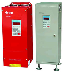

产品名称: 电梯节能
型  号: IPC-PF-HLF/ALF
价  格:
品  牌: 加能IPC
一、电梯如何节能、会起到什么样的效果
采用变频调速的电梯启动运行达到最高运行速度后具有最大的机械动能,电梯到达目标层前,要逐步减速直到电梯停止运动为止,这一过程是电梯曳引机释放机械动能的过程。
升降电梯还是一个势能性负载。为了均匀拖动负载,电梯曳引机拖动的负载由载客轿厢和对重平衡块组成,只有当轿厢载重量约为50%(1吨载客电梯乘客为7人左右)时,轿厢和对重平衡块才相互平衡,否则,轿厢和对重平衡块就会有质量差,使电梯运行时产生机械势能(电梯重载下行和轻载上行)。
电梯运行中多余的机械能(含势能和动能),通过曳引机和变频器转换成直流电能储存在变频器直流回路中的电容中。此时电容就好比是一个小水库,回送到电容中的电能越多,电容电压就越高(好比水库水位超高),如不及时释放电容器储存的电能,就会产生过压故障,造成变频器停止工作,电梯无法正常运行。目前,国内绝大多数变频调速电梯均采用电阻消耗电容中储存电能的方法来防止电容过压,但是电阻耗能不仅降低了系统的效率,电阻产生的大量热量还恶化了电梯控制柜周边的环境。电梯回馈节能产品的出现很好地解决了这一难题。
使用电梯回馈节能产品后,能有效的将电容中储存的直流电能转换成交流电能回送到电网。节电效果十分明显,一般节电率可达15- 40%。此外,由于无电阻发热元件,降低了机房的环境温度,同时也改善了电梯控制系统的运行温度,使控制系统不再死机,延长电梯使用寿命。机房可以不再使用空调等散热设备,可以节省机房空调和散热设备的耗电量,节能环保,使电梯更省电。在许多场合,节约空调耗电量往往带来更大的节电效果。

三、产品特点
(一)产品特点:
²    采用PWM脉宽调制技术,输出相位准确、有效抑制高次谐波。
²    采用先进的微处理器,速率高、精度高、稳定性能好、抗干扰能力强。
²    采用自诊断技术确保输出电压精确 ,防止电流回送,使变频器不受任何影响。
²    电压畸变:<5%,符合IEC61000-3-2GB/T14549对电网谐波要求。
²    功率等级从7.5kW-40kW均可适用。
²    应用电抗器和噪声滤波器,可直接和380—460伏电网驳接使用。在需要频繁制动的场合,节电更明显。
²    能量转换率97%以上,节能15%—40%
(二)电梯标配之优势:
²    真正实现了变频调速系统的四象限运行;
²    制动产生的能量得到回收利用,系统的效率大大提高;
²    系统发热量降低,安全性提高,维护工作量减小;
²    完善制动效果,适应快速制动和频繁制动的工程需求。
