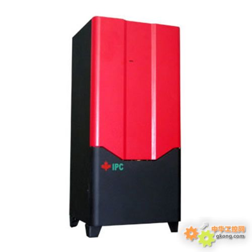

第6代IPC PFE电梯专用节能装置
IPC PFE系列电梯回馈制动单元,是采用加拿大技术生产制造的电梯专用高性能回馈式制动单元。升降电梯在使用电梯回馈节能产品后,能有效的将电容中储存的直流电能转换成交流电能回送到电网。节电率达25%- 45%。此外,由于无电阻发热元件,降低了机房的环境温度,同时也改善了电梯控制系统的运行温度,使控制系统不再死机,延长电梯使用寿命。机房可以不再使用空调等散热设备,可以节省机房空调和散热设备的耗电量,节能环保,使电梯更省电。在许多场合,节约空调耗电量往往带来更大的节电效果,是新电梯配套、旧电梯改造的首选产品。
IPC PFE系列电梯回馈制动单元已通过国家电梯质量监督检验中心的产品性能检测、北京节能环保中心的节能测试以及深圳电子产品质量检测中心的安全检测。所检测项目全部合格。
该系列产品适用于所有电梯变频器,且广泛成功应用于三菱、富士、日立、奥的斯、蒂森、通力、永大、优力维特、三荣、德圣米高等品牌电梯。
IPC PFE系列回馈装置的特点:
1)谐波2%,比上一代产品降低了50%
2)干扰比上一代产品降低90%
3)噪音比上一代产品降低20%
4)过热故障保护功能;
 产品技术规格
项目
规范
电源
电网电压
三相
IPC PFE6020---------220V
IPC PFE6040---------380V
电网频率
45Hz~65Hz
控制
电流控制方式
直接电流控制方式
输出控制方式
直流母线电压预测控制
回馈起始电压
630V
风扇控制
45开启,35关闭
过热保护
75
显示
状态指示
电源指示、故障指示、回馈状态指示等
安装场所
室内、海拔不大于1000m,无阳光直射,无导电性粉尘及腐蚀性气体。
环境温度
-10~40,通风良好
环境湿度
90RH以下(不结露)
振动度
0.5g以下
