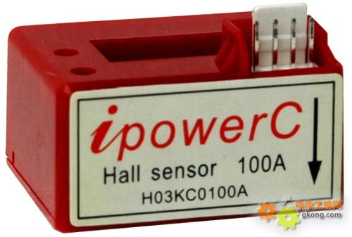

产品名称: ipowerC霍尔电流传感器
型  号: 通用型系列
品  牌: 霍尔ipowerc
型号
H03KC0050A
H03KC0100A
H03KC0200A
H03KC0300A
H03KC0400A
参数
符号
额定测量电流
If
50A
100A
200A
300A
400A
线性范围
0~±100A
0~±200A
0~±400A
0~±600A
0~±800A
输出电压
Vof
4V±1%(额定电流,RL=10KΩ)
噪声分量
<1dB
零点偏置电压
Vo
±0.03mV以下
输出线性度
&#61485;
±1%以内
供电电压
Vcc
±15VDC
响应速度
Tr
2&#61549;s
输出温漂
&#61485;
±0.1 % /℃ 以内
零点温漂
&#61485;
±1.0mv/℃以内
绝缘电压
&#61485;
AC 2500V 1分钟
高抗噪度
dv/dt
80kV/s
绝缘电阻
&#61485;
500MΩ以上
工作温度
-10 to +80
存储温度
-15 to +90
可靠性
&#61485;
80万小时无故障,100% 80高温老化
