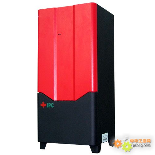

产品名称: IPC PFH重载型能量回馈装置
型  号: IPC PFH504200C
价  格:
      IPC PFH系列重载专用回馈装置,是采用加拿大技术生产制造的重载型设备专用高性能回馈式制动单元。该产品可以把电机调速等过程中所产生的再生电能回馈到电网,避免了采用常规能耗式制动单元因电阻发热而造成的能量损耗,从而达到可观的节能效果,目前已经广泛应用于港口起重、矿山提升、离心机等场所。
节能原理
      在变频控制系统中,主回路工作时,变频器带动电机工作,电能转化为机械能,电机处于电动状态,实现作业;当电机由高速运行减速或重物下放时,负载由于存在惯性,电机的实际转速会超过它的同步转速,而被牵引发电,此时机械能转化为电能,电机则处于发电状态。
通常情况下,为了保证系统的正常工作,会使用能耗电阻消耗这部分再生电能。但是由于电阻过热,则会导致电阻及其引线烧断,从而产生一系列安全问题。
      在加装重载回馈装置后,会使得变频器四象限运行,将电机产生的再生电能,通过一系列变换,以标准工频正弦波的形式返回至电网,从而保证了系统的正常运行,且达到了节电的目的。节电率可达20%-50%。
性能优势
★  使变频器实现四象限运行,持续性回馈,回馈制动频度50%。
★  把再生能量回馈电网,效率 97% ,增加运行经济效益。
★  热损耗为耗能制动的 3% 以下,改善工作环境。
★  有完全故障保护,使用安全。
★  全电压自动跟踪,用户不必自己调整或设定,方便使用。
★  全程噪声过滤,不会污染电网和干扰其他设备。
★  高性能回馈式制动单元。外置大电抗器,可直接和电网驳接使用。
技术标准
★  额定电压:AC380V/660V;
★  功率范围:75KW、200KW;
★  制动方式:双向自动电压跟踪方式;
★  反应时间:2ms以下,有多重噪声过滤算法;
★  允许电网电压:300V~800VAC,45~66Hz;
★  动作电压:620V-1500VD可调,误差≦2V;
★  制动力矩:150%;
★  回馈方式:正弦波电流方式;
★  电流畸变:<5%;
★  回馈算法:最小谐波PWM算法;
★  设计工作制:长期;
★  保护功能:过热,过电流,短路及故障自诊断及保护输出功能;
★外型尺寸 1000mm×520mm×330mm
外接大电抗器柜
650mm×650mm×650mm
