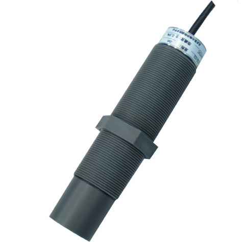

产品名称: JCS-02超声波液位变送器
型  号: JCS-02
品  牌: 昆仑海岸
1、在线自校正功能
2、环境温度测量补偿
3、液位、距离互换功能
4、智能信号处理技术,可适应多种工况环境
5、24VDC工业标准供电
6、标准螺纹结构,便于安装
7、大规模集成电路与模块化设计相结合,减少分立元件,提高设备可靠性
8、一体化设计,外形小巧
9、实用美观,成本低廉
输入
测量范围
2m   0.3-2m
频率  40khz
输出
-  mA  4-20mA
-  精度 ≥0.5%FS
-  测量范围  24VDC  750Ω
供电
供电电压   24VDC(18-30VDC)
最大电能消耗 3W(125mA,24VDC)
精度
测量误差 满量程的0.5%(空气中)
分辨率   ≤3mm
温度补偿  内置
额定操作条件
波束角   13°
环境条件
位置    室内/室外
高度    2000m以内
最大压力 正常大气压
环境温度  -10-60℃
相对湿度  0-100%
防护等级  IP65
安装等级  II
污染等级  4
防腐等级   防水
设计
材料
- 外壳   工程塑料
- 传感器 金属铝
工艺连接
- 螺纹   外直管螺纹
- 法兰    选配
- 其他   用户用户提供的安装支架
