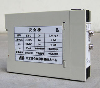

产品名称: FB-L安全栅
型  号: FB-L
品  牌: 昆仑海岸
FB系列齐纳安全栅是在广泛吸收和借鉴国内外现有的各种安全栅特点的基础上研制成功的产品。具有一体化的结构,体积小,重量轻,轨道式安装,适用于各种两线环路测量的变送器。外形小巧、精致、美观。专用集成芯片电路,使安全性能更加可靠。安全栅是我公司专门为石油,化工,易燃,易爆等使用场所使用的分散集中控制系统配套研制开发的安全限能器。
  FB系列齐纳安全栅经国家级防爆检验站审查,防爆安全性能符合GB3836.1-2000和GB3836.4-2000国家标准的有关要求。

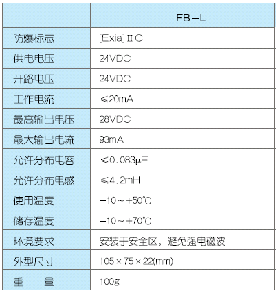

FB-L:齐纳式安全栅;一个电源回路,一个信号通路;适用于两线制、三线制输出变送器
  FB系列齐纳安全栅安装在安全区,将危险区的一次仪表和安全区的二次仪表衔接。在输入电压和输出电流正常的情况下,不影响下级设备的精度。一旦供电电压或输出电流大于限能器阀值,限能器立刻进入限能状态。
