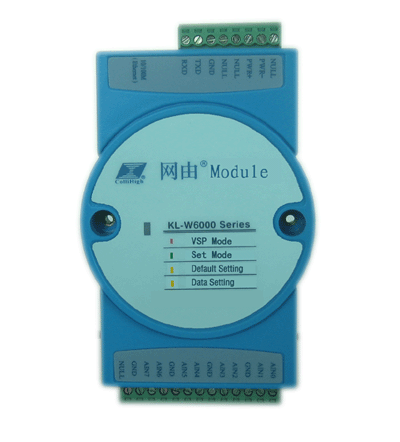

产品名称: 网由KL-W6000以太网接口数据采集模块
型  号: KW-W6000
品  牌: 昆仑海岸
以太网网由模块可以将各种类型现场传感器无缝接入网络,实现在以太网的任意节点进行自由的数据交换。并且无需定制任何驱动,即可配合各类工控组态软件。
1、 KL-W6000为客户提供了廉价、实惠、稳定,高速的数据采集解决方案,无需协议转换,无需考虑设备拼接引起的协议兼容问题。
2、 集成一路智能串口,方便透传串口设备的数据。
3、 提供数据转发服务,安全可靠的实现无固定IP用户轻松自如的接受数据。
4、 个性化配套软件,简单易用。
5、 标准化MODBUS RTU协议,方便使用各类工控组态软件。
6、 提供丰富的开发资源,动态链接库文件,各组态软件工程样例,及C++网络编程代码。
供电类型:24VDC(±20%)
功耗:<1W
接口:RJ-45
通信方式:UDP-dient
协议类型:MODBUS  RTU
模拟量:0~20mA或0~10V
准确度:0.5%
开关量:干节点/5~24V电平量
继电器:常开、常闭干节点输出
外型尺寸:121mm×70mm×26mm
安装方式:滑轨式
