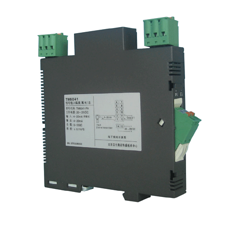

FBE隔离式安全栅FBE隔离式安全栅是依据国家标准:GB38361-2000《爆炸性气体环境用电气设备  第一部分:通用要求》和GB3836.4-2000《爆炸性气体环境用电气设备  第四部分:本质安全型  “i”》设计的产品。是控制室仪表与现场仪表之间的本质安全关联设备。防爆标志:[Exia]IIC。可广泛应用于工业过程控制中,需要本质安全防爆的场合。
1、供电电源-输入回路-输出回路之间电磁隔离
2、全模块化设计,小体积,低功耗
3、上电稳定时间3~5秒
4、无需零点和满度调校
5、薄型卡装式结构,耐燃性材质机壳,厚度仅为16mm,可密集安装,组合、拆卸十分方便
6、拔插式接线端子,独立的电源接线端,可带电拔插,安装、接线、维护简便易行
7、通过安装认证
工作电源:
独立的电源接线端子连接,电源:20~30VDC
最高防爆电压:
Um:250V
隔离强度:
输入回路/输出回路/供电电源/仪表外壳(以及接线端子)之间1500V~2500VAC/分钟50HZ
接线端子:
拔插式接线端子
端子标号:
本安接线端:1、2、3、4、5、6
非本安接限端7、8、9、10、11、12
供电电源接线端13- 、14+
适合截面积不超过2.5mm2的多束或单股电缆
安装及所处区域:
35mm标准异轨卡式安装;建议采用垂直安装形式(见垂直安装图示)。
FBE隔离式安全栅安装在安全区
环境温度湿度限制:
工作运行温度0~+60℃
运输储藏温度-20~80℃
相对湿度5~95%RH
外形尺寸:
宽(厚)×高×深=W16×H116×D110(mm)(见外型尺寸)1
整机重量:
