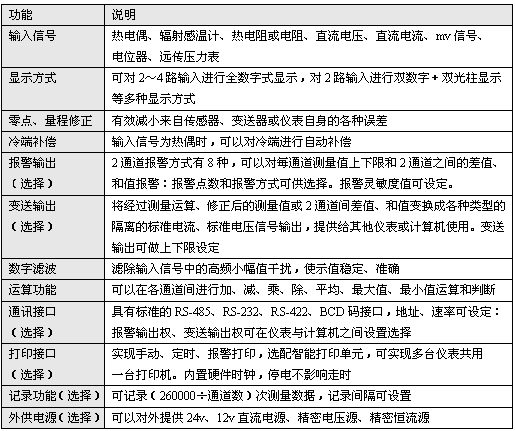

KSD系列仪表分为2通道、3通道、4通道三种类型。与各类模拟量输出的传感器、变送器配合,完成温度、压力、流量、液位、成分及力和位移等物理量的测量、变换、显示、传送、记录和控制。
特别适合:
1.通道之间相互关连,需要加、减、比较等运算的应用场合
2.缩小测量控制仪表的尺寸
3.降低设备成本
·误差小于0.2%F·S,并具备调校、数字滤波功能,对来自传感器、变送器的输入信号具有误差修正功能,有效提高系统的测控性能
·适用于电压、电流、热电阻、热电偶、mV、电位器、远传压力表等信号类型
·最多可达8点报警输出,报警灵敏度独立设定,具备延时报警功能,有效防止干扰等原因造成误报。每个报警点可通过设定分配到指定通道。2通道的仪表有通道间差值、2通道和值报警功能
·2路变送输出可将测量、变换后的显示值以标准电流、电压形式输出供其它设备使用。2通道的仪表有通道间差值、2通道和值变送输出功能
·具有大容量的数据记录功能,为数据分析、故障诊断提供有效的手段
·1″~12″大屏显示
·全透明、高速、高效的网络化通讯接口,实现计算机与仪表间完全的数据传送和控制。独有的控制权转移功能使计算机可以直接控制仪表的报警输出和变送输出。读取一次测量数据的时间小于10ms。提供测试软件,组态软件和应用软件技术支持
·具备带硬件时钟的打印接口和打印单元,实现手动、定时、报警打印功能,如果选配智能打印单元,可实现多台仪表共用一台打印机
·KSD系列仪表采用单片机嵌入式组合设计,硬件扩充性强,软件平台灵活,可以扩展开关量输入、定时、程序顺序控制等,不局限于标准功能。可按实际需要组合,以实现最佳性能
