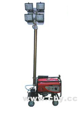

CQY6800全方位大型移动照明车
   本公司为了满足部队、铁路、电力、公安等企事业单位的大型施工作业、抢险救灾等大范围高亮度照明需要,特研制开发生产了CQY6800全方位大型移动照明车,可在各种恶劣条件下正常工作。
一、性能特点
    照明性能:灯盘由4盏500W高效率节能菲利浦品牌灯组成,按现场需要将每个灯头单独做上下左右角调节,旋转实现360度全方位照明;也可将灯头在灯盘均匀布向  四个方向照明;整体照明远近兼顾,照明亮度高,范围大,菲利浦灯泡寿命长。
    升降性能:选用三节伸缩气缸作为升降调节方式,最在高度为4.5米,灯光覆盖半径达到35-55米。
    工作时间:使用发电机组供电时,一次注满燃油可连续工作13小时以上,使用220市电可以实现长时间连续照明。
    操作方便:通过无线遥控可在50米范围内分别控制每盏灯的开启和关闭,使用气泵或手动气阀控制伸缩杆的升降。
    使用场所:灯盘、汽缸和发电机组为整体结构,发电机组底部装有万向轮和铁轮,可在坑洼的路在及铁轨上运行。整体采用优质进口金属材料制作,结构紧凑,性能稳 定,可确保在各种恶劣环境和气候条件下正常工作,防雨淋、喷水、抗风等级为8级。
    可定制性:为满足用户个性化的需求,本产品不标准配置不能满足用户的需要,我们可在灯盘的灯头数量、功率、泛光或聚光、伸缩气缸升起高度以及发电机的配备上按用户要求做调整。
