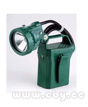

产品名称: CBQ6500便携式防爆强光灯
型  号: CBQ6500
CBQ6500便携式防爆强光灯
一、概述
  满足油田、矿井、石化、铁路、电力、钢铁等工矿企业室内外移动照明需要,新一代便携式防爆强光灯,可在各种易然易爆场所安全工作。
二、性能特点
安全性能:
  具有极佳的防爆、抗静电性能,可在各种易燃易爆场所安全工作。
防水性能:
  置于水中可正常工作,适合雨雾天等恶劣气候条件下使用。
高效性能:
  光强度高,强光射程达250~300米,有效照距130米,工作光连续照明时间达10小时,既可适应长时间当班的需要,也可作为停电应急照明用,且对水雾有较强的穿透力。
节能性能:
  独特的双灯丝节能灯炮,采用进口钛金钨丝,突破了传统钨丝发光效率低缺陷,具有节能高效特点,且使用寿命长。
环保性能:
  高能无记忆电池,大容量、无污染、自放电低,放置半年储电量不低于满容量的90%两年内不低于满容量的70%.
耐用性能:
  采用优化的结构设计和特制的工程塑料,确保产品可经受强力碰撞和冲击(在不慎跌落或受外力碰撞的情况下均能正常使用),且使用方便强光与工作光可任意转换,焦距可调。根据需要选择手持、腰挎、安全帽佩带三种方式使用。
三、品质保证
  本产品严格按照ISO9001:2000国际质量管理体系标准进行质量控制,确保产品质量高于国家标准,完全达到设计要求,自购买之日起3年内,产品正常使用下出现任何故障由本公司负责免费维修。
  公司在全国各省会城市设有办事处,您可以与就近的任何一个办事处联系,也可以直接与公司售后服务部联系,我们将为您提供优质快捷的服务。
适用范围:1、2区
防爆标志:Exd IIC T6
外壳防护等级:IP65
四、主要技术参数
序号
参数名称
单位
数值
1
额定电压
V
6
2
额定容量
Ah
4.5
3
灯泡
工作电压
V
6
电流
强光
A
2.5
工作光
0.4
光通量
强光
lm
≥90
工作光
≥32
连续使用寿命
h
约500
4
连续放电时间
强光
h
1~2
工作光
≥10
5
充电时间
正常作用后
h
≥10
电池耗尽后
12~14
6
照射距离
最大距离
m
250~300
有效距离
130
7
电池使用寿命
循环
约1000
8
外形尺寸
mm
105
53
153
9
重量
kg
0.95
