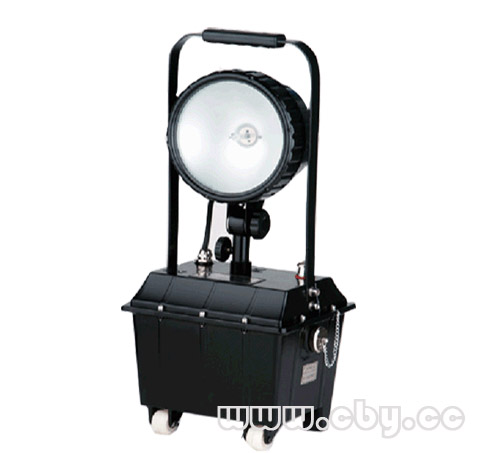

产品名称: CBFG6600 防爆泛光工作灯
型  号: CBFG6600
价  格:
CBFG6600 防爆泛光工作灯
一、概述
  满足部队及油田、矿井、石化、铁路、电力、钢铁等工矿企业室内外移动照明需要,新一代防爆泛光工作灯,可在各种易燃易爆场所安全工作。
二、性能特点
安全性能:
  具有极佳的防爆、抗静电性能,突破传统的灯头防爆,灯箱不防爆缺陷。可在各种易燃易爆场所安全工作。
防水性能:
  全密封性工艺设计,可置于水中正常工作,特制合金外壳确保产品能经受强力碰撞和冲击。
高效性能:
  选用特殊气体放电光源,发光效率高,光通量为3200lm,是同功率卤素灯泡的5倍;照度是100w卤素灯3倍:灯泡寿命长10000小时:是普通卤素灯炮的5-10倍;在相同亮度指标下,所消耗的电量是普通卤素灯泡的15%,而且防震效果好,发热量小,更加安全可靠。
环保性能:
  高能无记忆电池可随时充电,一次充足电后,放置一年储电量不低于满容量的80%;两年内不低于满容量的50%,并设有低压过放电保护电路,可靠的保护电池,延长电池使用寿命。
使用方便:
  独特的灯头结构设计照明角度可任意调节,灯箱装有轮子方便移动,工作时简单、轻松。
三、品质保证
  本产品严格按照ISO9001:2000国际质量管理体系标准进行质量控制,确保产品质量高于国家标准,完全达到设计要求,自购买之日起3年内,产品正常使用下出现任何故障由本公司负责免费维修。
  公司在全国各省会城市设有办事处,您可以与就近的任何一个办事处联系,也可以直接与公司售后服务部联系,我们将为您提供优质快捷白勺服务。
适用范围:1, 2区
防爆标志:Exd IIC T6
外壳防护等级:IP65
四、主要技术参数
序号
参数名称
单位
数值
1
额定电压
V
24
2
额定容量
Ah
20
3
特制灯泡
工作电压
V
24
额定功率
W
35
光通量
lm
3200
平均使用寿命
h
100000
4
连续放电时间
h
>10
5
充电时间
正常使用后
h
12
电池耗电后
≥15
6
电池使用寿命
循环
约1000
7
外形尺寸
mm
300
248
715
8
重量
kg
15
关 键 词: 防爆泛光工作灯
公司名称: 浙江飞浦防爆电器有限公司
联 系 人: 廖俊俊
电  话: 0570-5588119
手  机: 15057076455
地  址: 浙江乐清市北白象西斜工业区
邮  编: 325600
