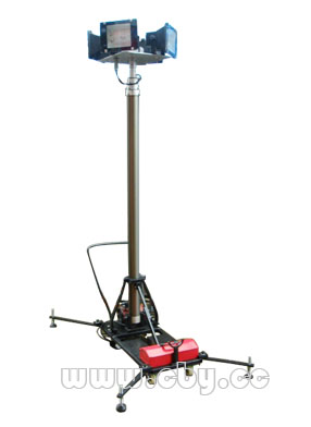

CQY3000T全方位自动升降工作灯
本公司研制开发生产的CQY3000T型全方位自动升降工作灯,为满足铁路、电业、公安等各种大型施工作业、事故抢修、
抢险救灾等工作现场对大面积高亮度照明的需要。
灯头功能: 由四个200W高效节能亚明品牌灯头组成,可根据现场需要将每个灯头单独做上下、左右大角度调节旋转实现360°全方位照明;也可将灯头在灯盘上均布向四个不同方向照明,如需四个灯头向同一方向照明,则可按所需照明角度和方位将灯盘整体向开口方向在250°内翻转及以气缸为轴心向左右进行360°旋转;整体照明远近兼顾,照明亮度高、范围大,飞利浦灯泡寿命长。
照射范围: 选用4节伸缩气缸作为升降调节方式,最大升起高度为6米;上下转动灯头可调节光束照射角度,灯光覆盖
半径达到35-55米。
照明时间: 可接通220V市电长时间照明,也可直接使用发电机组供电;采用发电机组供电一次注满燃油连续工作时间可达13小时。
操作方便:  通过无线遥控可在50米范围内分别控制每盏灯的开启和关闭,使用电动或手动气泵可快速控制伸缩气缸的升降。
适应场所:  灯具下部气缸选用可调式车脚支架支撑,在不超过15°的斜坡、碎石路面及面积狭窄的地方能可靠固定。
使用环境: 整体采用优质进口金属材料制作,结构紧凑,性能稳定,确保在各种恶劣环境和气候条件下正常工作,防雨淋、喷水、抗风等级为8级。
为您定做: 为满足用户个性化的需求,如本产品的标准配置不能满足用户的工作需要,我司可在灯盘的灯头数量、功率、泛
光或聚光、伸缩气缸升起高度及发电机的配备上按用户要求做出调整。
