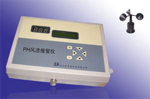

PH风速报警仪
概述
    本仪器是根据:(1)建设部《塔机设计规范标准JB9462—88》技术要求4.1.2.1条“在起重机的最大安装高度工作时,风速不大于20m/s。整体架设爬升或顶升操作风速不大于13m/s。”和4.5.6条“对臂架根部全交点超过50m的起重机应在顶部装设风速仪。” (2)旅游局对客运架空索道安全规范有关异常气候情况的运营规定“最大瞬时风速超过15m/s时,必须停止运营”的规定设计制造的。
    PH风速报警仪由微处理器和高动态特性的测风传感器组成,可观测大气中的瞬时风速和以及二分钟,十分钟平均风速,具有风速报警设定和报警输出控制功能;PH风速报警仪采用双屏显示输出,风速显示采用高亮LED数码管显示,观察距离远,并适合于光线较暗和夜间使用,参数设定采用图形液晶LCD显示,人机界面友好;PH风速报警仪自带声光报警器,风速超限时报警器发出声光报警,提醒操作人员注意安全,同时产生一路继电器开关量输出;PH风速报警仪具有RS485通讯口,可与计算机联接通讯。仪器采用挂壁式防水箱体,安装方便,占用空间小,可靠性高。仪器的特点是重量轻,安装使用方便,风速测量准确,数字显示直观清晰,是大中型建筑塔机、起重机械、吊篮和索道缆车等操作安全保障不可缺少的风速检测仪器。
技术性能指标
  • 起动风速:<0.4m/s
  • 测量范围:0.4~70m/s
  • 分辨率:0.1m/s
  • 测量精度:0.4+2%×实际风速
  • 采样时间:3秒
  • 显示:双屏显示,高亮数码管显示风速(m/s),液晶屏显示菜单
  • 报警方式:声光报警
  • 电源:220VAC 50Hz
  • 使用环境: 主机  温度:-10~50℃;湿度:20%~90%RH;                 探头  温度:-22℃~+50℃
  • 报警继电器输出容量:1A 220VAC
