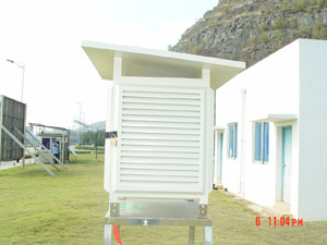

百叶箱是安置测定温度、湿度仪器用的防护设备。它的作用是防止太阳对仪器的直接辐射和地面对仪器的反射辐射,保护仪器免受强风、雨、雪等的影响,并使仪器感应部分有适当的通风,能真实地感应外界空气温度和湿度的变化。百叶箱根据大小和材质分为轻型百叶箱和木制百叶箱两种。
木制百叶箱
木制百叶箱的四壁是由两层薄的木板条组成,外层百叶条向内倾斜,内层百叶条向外倾斜,百叶条与水平的交角45度。箱底由三块木板组成,每块宽110毫米,中间一块比边上两块稍高一些。箱盖有两层。整个百叶箱内外都是白色。把百叶箱漆成白色,可以将投射在百叶箱上的阳光基本上都反射掉。百叶箱的门朝北开,是为了防止观测时阳光直接照射箱内的仪器。这样的结构,使得百叶箱内具有很好的通风性能,同时又使箱内仪器不受太阳直接照射和雨雪的影响,从而保障了空气温度的湿度观测数据的代表性。
中国气象行业标准QX/T5-2001
木制百叶箱内部尺寸
箱内宽
箱内深
箱内高
基本尺寸
误差
基本尺寸
误差
基本尺寸
误差
460
+-2
460
+-2
612
+-2
木制百叶箱外部尺寸
箱外宽
箱外深
箱外高
基本尺寸
误差
基本尺寸
误差
基本尺寸
误差
608
+-5
608
+-5
前865后845
+-5
