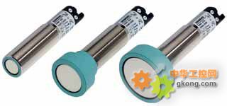

产品名称: 西门子M30 K3 防爆型超声波传感器
型  号: 3RG6112,6113,6114,6115 -OXB4
价  格:
品  牌: 西门子(SIEMENS)
                   西门子M30K3 ATEX紧凑型系列超声波传感器
                           (防爆型超声波传感器)
------SIMATIC PXS800,感应范围6-600cm,1个常开/闭触点,4-20mA,0-20mA,0-10V模拟量输出!
■概述
带固定传感器的M30 K3 ATEX紧凑型系列M30 K3 ATEX超声波接近开关是一种便于使用的多功能器件,外壳为圆柱形。可使用2个电位器进行调节,具有SONPROG 接口设备或示教功能。它们具有不同的感测距离、功能范围以及调节或编程能力。
