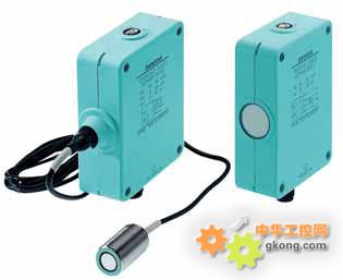

产品名称: 西门子K0紧凑型系列超声波传感器
型  号: 3RG6342 3RG6343
品  牌: 西门子(SIEMENS)
                       西门子K0紧凑型系列超声波传感器
------SIMATIC PXS100,感应范围6-100cm,1个常开/闭触点,0-10V模拟量输出!
■西门子带分立和固定传感器的紧凑型系列K0超声波接近开关是一种外壳为长方形的多功能器件,连接十分方便。它们具有两个感应范围。
可作为漫射传感器
可通过电位器进行调节
可被同步
温度补偿
固态输出:
开关量输出
模拟量输出
通过F型M12连接器进行连接
■设计
紧凑型系列K0的器件都以标准型提供,带有固定安装的传感器。紧凑系列K0的设备还可配备独立的传感器。因其尺寸较小,该传感器特别适合在有限的空间内使用。超声波传感器安装在一个圆柱形外壳内,与其它电路相分离。在3RG63 42 型器件中,传感器安装在一个M18外壳内,而在3RG63 43型器件内,传感器安装在一个M30外壳内,两种情况的长度都为25mm。提供了两个固定螺母。长度大约为1.6m的连接导线被浇铸到传感器上面。通过预组装的同轴电缆插头建立与位于紧凑型系列K0的外壳内的评价电路的连接。配接插座安装在外壳的端面上。
