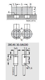

连接导线数                     3 线制
设计                              5 mm x 5 mm
在金属中的安装               齐平
额定工作距离                  0.8 mm
外壳材料                        镀镍黄铜
工作电压 (DC)                 10 ~ 30
空载电流I0                      ≤ 10
额定工作电流                    200
开关频率f Hz                    5000
重复准确度R mm              0.01
加电延时tv ms                  10
开关状态显示                    黄色 LED
