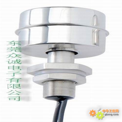

产品名称: 不锈钢浮球液位开关
型  号: ZC-SS45I
安装方式:顶部或底部垂直安装(垂直±20°)
安装螺纹:G1/8”
电气连接:300mm, UL1430 AWG22
浮球尺寸:Dia.28 * dia.9.50*28
导杆材质:SUS304
浮球材质:SUS304
工作压力:20 Bar
浮子耐温:-10~200℃ 最佳工作温度≤120℃
精度误差:±2mm (水中)
重复性:±1mm (水中)
开关形式:N.C./N.O
工作电压:250Vac,200Vdc
工作电流:0.70A
开关功率:70VA
耐久性能:1000000次
