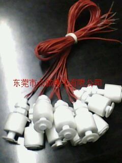

小型浮球开关、小型塑料浮球开关、侧装浮球开关采用PP材质注塑而成,浮球用PP发泡而成,内配磁铁。一般常规为PP25I/9931I/PP40I/PP52I/PP83I/PP85I/PP100I等,其中25/31/40Z等这些数字均指小型塑料浮球开关在水箱中的部分,PP25I只有低功率,也就是最高只能通过24VDC,功率:10W,电流:0.5A,其他的均有高低功率(24VDC/220VDC)之分,所以客户如需要小型塑料浮球开关则需讲明电压为多大。
浮球均为标准配置,客户如对浮球有要求的则也需提前讲明,注意小型塑料浮球开关及浮球最高只能耐80°,工作温度最好小于60°,这样可以保持起寿命,浮球内的磁铁在大于80°的温度中将会退磁,所以客户需要讲明温度是多少!
干簧管一般为常开型,即通常状态下时断开,当浮球浮动到干簧管位置时吸合触点闭合,线路接通报警!客户在购买时如无特别要求则都是配常开型干簧管!
