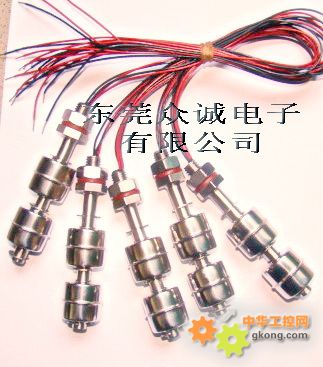

产品名称: 不锈钢液位开关
型  号: ZC-SS
小型浮球液位开关是一种结构简单,使用方便的液位控制零件,它设有复杂的电路,不会受到干扰,
只要材质选择正确,任何性质液体、压力、温度皆可使用。
液体介质性质与浮球关系:
1.液体比重不同时,浮球的动作位置将会有所变动,一般SG比水小时,浮球浸在液体中部分将相对增多。
2.浮球开关产品参考比重以水(SG=1)所以使用时在选用浮球时须考虑液位的比重SG,一定大于浮球规格所标示,
否则,浮球开关无法浮动。
3.粘度高不会干涸的液体,一般应选用外径较大的浮球。
4.浮球开关是使用磁铁来感应磁簧开关,因此被测液位应无铁屑,否则会影响浮球队开关的动作。
用途:
小型浮球液位开关专门用于各种中小型常压和受压储液罐的液位检测、现场指示 信号远传、液位报警,可适用于各种卫生、有毒、腐蚀性介质及爆炸性气体危险场所。有多种安装形式,适用于各种形式的容器。
产品分类说明
系列
组合形式
特点
塑胶类
全PP材料
无毒辣,食品级,适用于水类介质的食品,家电等产品
PP+NBR浮球
可耐较高温度,比重低,适用于油类介质
PVDF
耐温120度,耐酸碱腐蚀,结构精巧耐用
Teflon
产品寿命长、可靠性好,耐压能力更强,适用范围广。应用于大多数油类,在水中具有良好的稳定性。
不锈钢类
全不锈钢
使用寿命长,耐较高温,使用于水和油及弱酸碱环境
全不锈钢(耐高温)
耐温达200度,适用于油类高温环境
不锈钢+PP浮球
无毒,食品级,适用于特定杆长的水类介质产品
不锈钢+NBR浮球
可耐较高温度,比重低,适用于特定杆长的油类介质产品
选型说明:
 请依照被测物之使用温度、压力、比重、耐酸碱等特性,选用上表所列各种规格的浮球。
 1、 温度:PVDF最高温度为120℃,PP最高为80℃,SUS304/316最高为200℃。
 2、 压力:塑胶类浮球耐压最大5kg/cm2,SUS浮球耐压最大30kg/cm2。
 3、 粘着:应选用球大、比重小的浮球才能克服液体表面张力。
 4、 化性:塑胶材质适用于酸碱场所,如有温度考虑时应选用PVDF。
 5、 油精:应使用金属材质。
 6、 比重:浮球比重SG必须小于被测液体,否则浮球浮不起来。
 7、 电压:220VAC/200VDC 电流:0.7A
