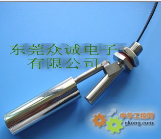

产品名称: 液位浮球传感器、不锈钢侧装液位开关
型  号: ZC-PL-M10
浮球开关是通过磁感应来实现感应水位,液位的作用。浮球内配有磁铁,而塑胶浮球液位开关本体内这装有进口的干簧管或者叫磁簧开关,干簧管上接两根线出来,一般除去在塑胶本体或者不锈钢本体里的是350MM。干簧管用高温黑色胶或者低温白色胶灌注在本体内。通过浮球的上下移动来实现感应水位液位的高低。当浮球被水或者其他的液体送到干簧管的位置是,磁铁就会吸合干簧管内的两个发片粘合在一起,这样就形成了连接,通过外面的线输出信号,发出报警。浮球开关就起到感应水位液位的作用。
浮球可以卡簧固定在你需要的位置,也可做翻转动作,就是你可以用一个浮球开关,它既可以水满报警,也可以起到没水的时候报警的作用,当这个要客户长度来定!
只需要把浮球调换一下就可以。但是浮球是两个卡簧固定的,卡簧之间的距离只能是36MM。这样才可以起到翻转的作用。
可以做一个浮球控制感应两个水位,甚至跟多的水位,长度很长的话一般只有不锈钢的才能做的到,PP塑料材质做的话,长度太长小型塑料浮球液位开关本体会有弯度,这样可能会影响效果。也可以做两个浮球感应两个水位的,出线三根或者四根,等等。。
一般我们做的浮球开关,液位开关塑胶的垂直安装的螺牙是M8粗牙、M10等,侧装的用螺帽索的是M16粗牙,还有一款侧装是直接扭在机器上面的螺牙的直径是23.5MM亦4分牙,有一款侧装的两边都可以扭在机器上面螺牙的直径是27MM。垂直安装的常规的有ZC-PP25I,ZC-PP31I,ZC-PP52I、ZC-PP40I、ZC-PP83I的,25-31-52指的是浮球开关的长度,量法是从螺母那里(不包括螺牙)到底部的距离,就是你需要的浮球开关在水箱里的实际长度。单位是MM。如需要细牙的也可以做。
不锈钢浮球开关一般直装的螺牙是M10粗牙,侧装的直接扭在机器上面的是标准4分管牙,侧面安装的也有一款是直接用螺帽锁住的,也是用M10粗牙的,常规的有ZC-SS45I,ZC-SS80L,ZC-SSL-1。螺牙的大小,粗牙还是细牙都可跟据客户你的需求配。
材质PVDF与不锈钢316制作的浮球开关使用环境是溶酸碱。
浮球开关分为两种,一种是低功率的小于100VDC电压,还有一种就是100VDC-220VDC之间属于高功率。所以客户你需要知道你那边是接到多大的电压上,注:连接电压为直流电!。
公司可以制作各种非标的连杆式浮球开关,不锈钢浮球开关的长度可以做到最低45MM到最长到4米,动作点可以做4到5个,可制作防爆型浮球开关,以及各种规格的塑料/不锈钢浮球开关,液位开关。
只要属这个范围内就没有我们做不到的,只有你想不到的。
