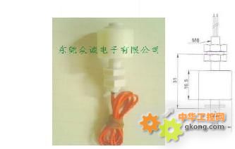

产品名称: 小型浮球开关
型  号:
小型浮球开关是一种结构简单使用方便,安全可靠的液位控制器,它比一般机械开关体积小。速度快,工件寿命长,和电子开关相比,它又有抗负载冲击能力强的特点,其在造船,热水器,测试仪器,,加湿机, 清洗机,冷冻空调,油, ,除湿机,饮水机,,造纸,印刷,发电机设备,石油化工,食品工业,水处理,电工,染料工业,油压机械等方面都得到了广泛应用
二工件原理
要密闭的非导磁性管内安装有一个或多个中空且内部有环形磁铁的浮球,液位的上升或下降带动浮球一起移动,从而使该非导磁性管内的干簧管产生吸合或断开的动作,并输出一个开关信号。
有各种标准型号的开关,同时可根据客户的要求特别制做、、、、、、、、、、、、、、、、
安装方式:顶部或底部垂直安装(垂直±20°)/侧装
安装螺纹:G1/8/M10细牙
电气连接:300mm, UL1430 AWG22
浮球尺寸:Dia.22* 24*9
导杆材质:PP塑料
浮球材质:PP塑料
工作压力:15 Bar
工作温度:-10~80℃
精度误差:±2mm (水中)
重复性:±1mm (水中)
开关形式:N.C./N.O
工作电压:250Vac,200Vdc/24V
工作电流:0.50A/1A
开关功率:10/50VA
耐久性能:100000次
出线长度:出线两根,线长350MM(标准)
感应位置:下点接通,可做上点接通!客户要求!
交货期:按正常交货期5天!
